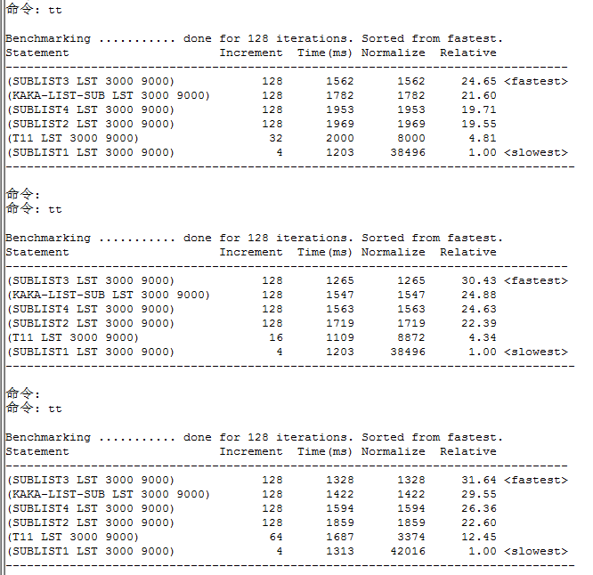

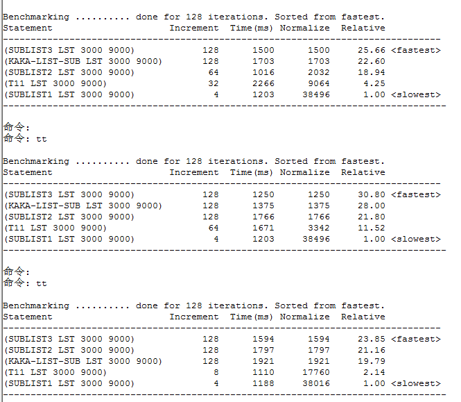

 楼主| 发表于 2017-6-9 11:37:47 | 显示全部楼层
长度20000的表,测试结果
  1. (defun c:tt (/ lst)
  2.   (setq i 0)
  3.   (repeat 20000
  4.     (setq lst (cons i lst)
  5.           i   (1+ i)
  6.     )
  7.   )
  8.   (setq lst (reverse lst))
  9.   (xd::quickbench
  10.     '(
  11.       (sublist1 lst 3000 9000)
  12.       (sublist2 lst 3000 9000)
  13.       (sublist3 lst 3000 9000)
  14.       (kaka-list-Sub lst 3000 9000)
  15.       (t11 lst 3000 9000)
  16.      )
  17.   )
  18.   (princ)
  19. )

 楼主| 发表于 2017-6-9 11:54:03 | 显示全部楼层
  2.   (setq i 0)
  3.   (repeat 20000
  5.           i   (1+ i)
  6.     )
  7.   )
  9.   (setq aa lst)
  10.   (xd::quickbench
  11.     '(
  12.       (sublist1 lst 3000 9000)
  13.       (sublist2 lst 3000 9000)
  14.       (sublist3 lst 3000 9000)
  15.       (sublist4 lst 3000 9000)
  16.       (kaka-list-Sub lst 3000 9000)
  17.       (t11 lst 3000 9000)
  18.      )
  19.   )
  20.   (princ)
  21. )
