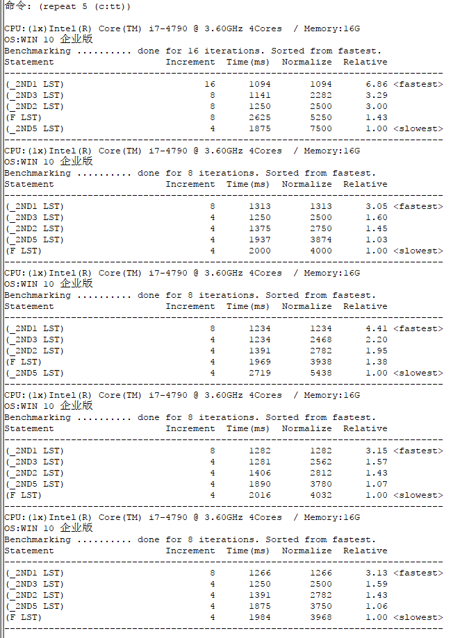

1、2和3的算法相同,只是一个构建表,一个用vl-remove 删除偶数位的NIL,但效率差别很大。
2、最快的是1,递归算法,表元素30000一下,秒其他两个,但缺点就是受到堆栈的限制,在元素确定不是很多(万以上)时候,值得用。
你还能写出其他算法的代码吗? 欢迎贴上来一起测试。
  1. (defun _2nd1 (lst)
  2.   (if lst
  3.     (cons (car lst) (2nd1 (cddr lst)))
  4.   )
  5. )
  6. (defun _2nd2 (lst / lst1 i)
  7.   (setq i 0)
  8.   (mapcar '(lambda (x)
  9.              (if (= (rem (setq i (1+ i)) 2) 1)
  10.                (setq lst1 (cons x lst1))
  11.              )
  12.            )
  13.           lst
  14.   )
  15.   (reverse lst1)
  16. )
  17. (defun _2nd3 (lst / i)
  18.   (setq i 0)
  19.   (vl-remove nil
  20.              (mapcar '(lambda (x)
  21.                         (if (= (rem (setq i (1+ i)) 2) 1)
  22.                           x
  23.                         )
  24.                       )
  25.                      lst
  26.              )
  27.   )
  28. )
  29. (defun c:tt (/ i)
  30.   (setq i 0 lst nil)
  31.   (repeat 30000 (setq lst (cons (setq i (1+ i)) lst)))
  32.   (xd::quickbench '((_2nd1 lst) (_2nd2 lst) (_2nd3 lst)))
  33.   (princ)
  34. )

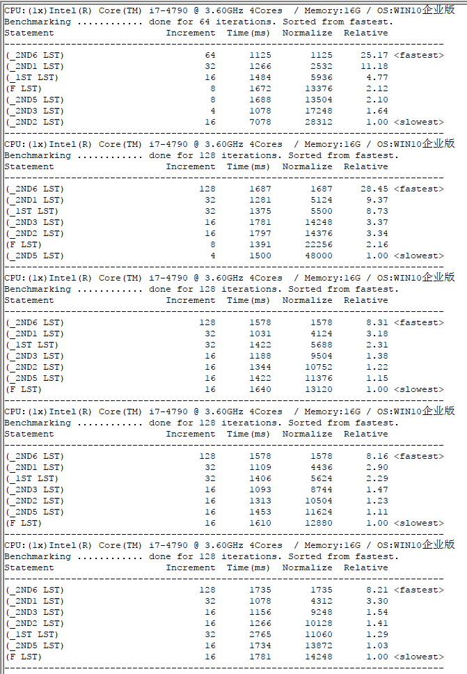

 楼主| 发表于 2017-12-12 12:04:05 | 显示全部楼层
 楼主| 发表于 2017-12-12 12:07:54 | 显示全部楼层
已领礼包: 604个
发表于 2017-12-12 14:09:00 | 显示全部楼层
  1. ;;(_2nd6 '(1 2 3 4 5)) => (1 3 5)
  2. (defun _2nd6 (lst / A FLAG L)
  3.   (while (setq a   (car lst)
  4.                lst (cddr lst)
  5.          )
  6.     (setq L (cons a L))
  7.   )
  8.   (if a (setq L (cons a L)))
  9.   (reverse L)
  10. )
 楼主| 发表于 2017-12-12 14:18:50 | 显示全部楼层
这个牛
在写个 求 偶数位的吧。
