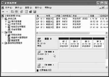

    2. 在“计算机管理”窗口左侧列表中,选中“存储”下的“磁盘管理”项目(见附图)。
3. 在窗口右侧右击物理光驱标识G,在弹出的快捷菜单中选择“更改驱动器号和路径”命令。
    4. 在弹出的“可用下列驱动器号和路径访问这个卷(A)”对话框中,单击?更改?按钮,按提示指派一个当前空闲的盘符,如I,然后按?确定?。这样就把物理光驱的盘符放到了虚拟光驱之后。
    5. 用同样的方法将虚拟光驱盘符改成G,再将物理光驱的盘符改为H,即完成物理光驱与虚拟光驱盘符的交换。
