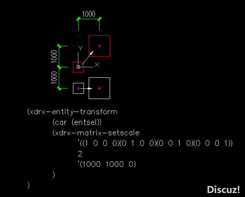

发表于 2025-9-12 09:32:42 | 显示全部楼层
请问下,这个函数是有BUG吗?xdrx-entity-transform
同样的命令,两个正方形得到的结果不相同。
API是最新版本的。CAD是2021
  1. (xdrx-entity-transform
  2.         (car (entsel))
  3.         (xdrx-matrix-setscale
  4.                 '((1 0 0 0)(0 1 0 0)(0 0 1 0)(0 0 0 1))
  5.                 2
  6.                 '(1000 1000 0)
  7.         )
  8. )
