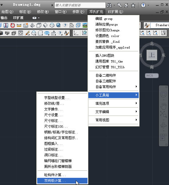

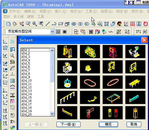

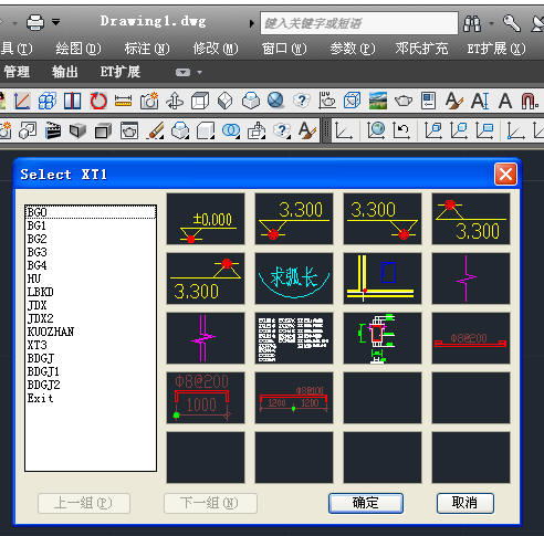

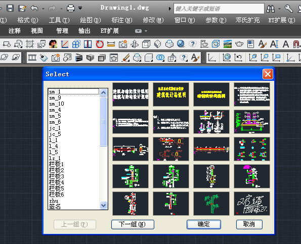

八年了,此贴又被楼上的网友翻了出来,可惜演示文件弄掉了。此贴的用户名本来是笔者,可是此论坛恢复后不认我已有的用户名,而改为现在只能用手机号来登录用户名了。
原来的演示文件,本来存档予硬盘,可惜几年前硬盘坏了,报废了多年积累的文档,可是控件菜单还在,现截图传上来弥补此贴的漏缺。
