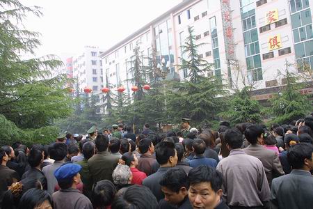

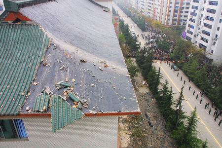

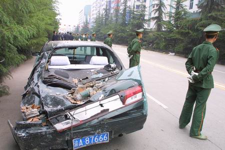

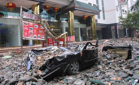

4月11日上午8时40分,重庆市渝北区国土资源局办公大楼屋顶琉璃瓦发生整体滑落,从七层楼高向地面砸去,造成地面人员二死五伤,两辆轿车和两台摩托车毁坏。
  上午8时40分,正值上班前夕,加之该办公楼位于两路镇的繁华地段,地面已有不少行人,和在人行道上替人擦皮鞋的小摊贩,非机动车道上停有一辆帕萨特和一辆尼桑风度轿车
,两台摩托车。当琉璃瓦滑落时,下面的人一点不知。随着最先的几块瓦坠地,人们才发现大事不妙,拔腿就跑。据目击者回忆,现场有7个擦皮鞋的摊位,其中6个在工作,没事的这位首先发现并大声吼叫,才引起大家注意,分头逃跑。而帕萨特轿车此时正在下人,闻听吼叫也纷纷弃车而逃。尼桑车和摩托车则无人在场。
  整个事情在瞬间发生,一时地面上就一遍狼籍。帕萨特被砸毁,7人被埋于瓦块中。事发后,公安、武警迅速赶往现场急救。抢救人员当从瓦块中用手掏出7人时,发现有两人已经断气,另5人重轻伤不等,被送往区人民医院抢救。
  当记者到医院时了解,已确诊先前两人确实死亡,另5人中重伤1人轻伤4人,重伤者正在做颅内手术。
  从事后两小时该区宣传部的新闻通气会获知,上午九时该区正好要在这栋楼召开一个大型会议,如果事情发生还晚一点,后果就不堪设想。目前,死伤者身份尚未查明,“4、11”事故协调小组已开始工作。重庆商报记者徐元宾摄影报道

我前年画过一次瓦屋面(按图集画),瓦下面不仅坐砂浆,还在砼屋面板上预埋钢丝挂瓦呢。从这个屋面上看并没有用钢丝挂瓦,仅仅坐浆,我想这可能是事故的主要原因吧。
 楼主| 发表于 2003-4-13 14:51:40 | 显示全部楼层
翻了一下98zj211图集,图集上一般坡屋面在30%~60%的坡度不要求钢丝挂瓦,超过60%才需要,简单了一些 ;而国标00SJ202(一)图集则几乎所有的瓦都用钢丝固定,而且尤其是比较容易掉瓦檐口,还使用钢筋固定,大家看看讨论讨论?
已领礼包: 7993个
发表于 2003-4-13 14:57:25 | 显示全部楼层
那光秃秃的是防水卷材,设计人要坐牢;如果是偷工减料,不按图施工,承包商必须枪毙,这是故意杀人无异!

我知道是什么原因,设计是我的一个学长做的,现在通过调查,好像设计没有问题,好像问题出在施工方做的防水层上面,在防水成之上加做了一道冷底子油,而且没有按照规范做挂瓦和起楞。
