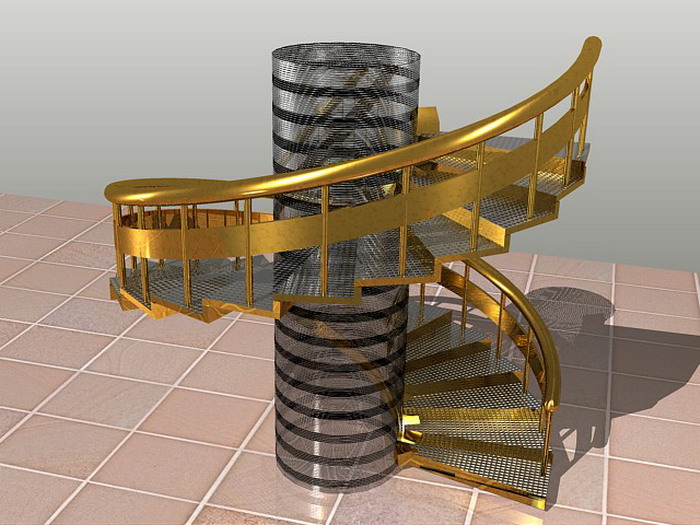

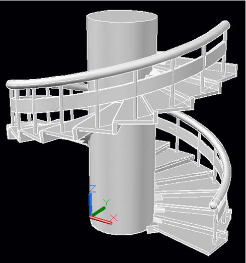

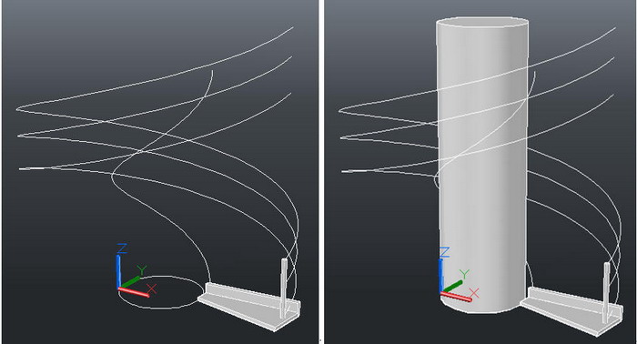

从2012版起CAD就自带路径阵列了,看看用路径阵列制作螺旋梯的步骤和效果图吧:1、先绘出楼梯板与内、外螺旋线作为路径,病拉伸圆为柱体。

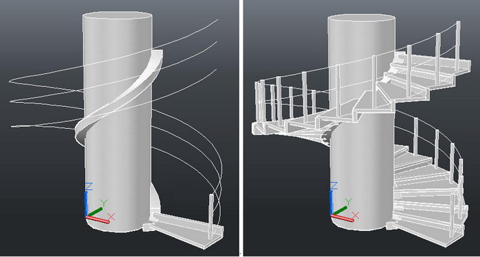

2、以螺旋线作为路径,沿路径阵列布置梯梁、梯板与栏杆。
3、以外螺旋线作为路径,绘制扶手与栏板,即大功告成。

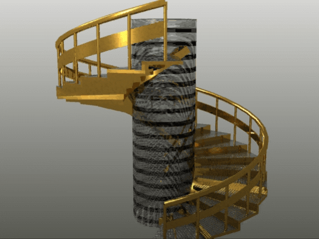

4、附材质渲染为效果图。
5、用动画运动路径让螺旋梯转到起来。
