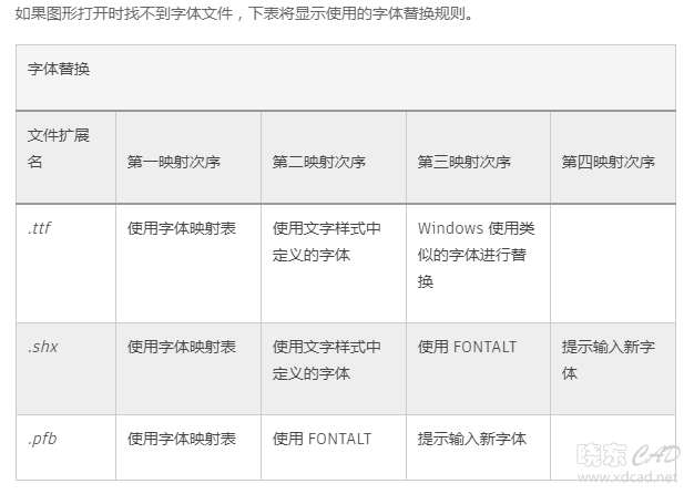

哪位老师可以指教一下 ,选项---文件中的替换字体文件和字体映射文件具体是做什么的。我把原来的替换文件换了后发现现在有的 文件中的字体也发生了变化,想搞明白这两个文件是做什么用的 。。。谢谢了 。。。。*-*9 *-*9 *-*9

我看过了 ,多谢了。不过还是有点没看明白。哪位可以具体解释解释。我理解是不是这样。字体映射文件是个总的替换字体的“表”在这个文件里把没有的字体都映射成别的字体。而替换字体文件是特意指出哪个没有的字体要换成什么字体。。。
