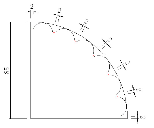

请教高手这个二维图形如果画法!!!
六个小圆中间有一条单位为2的直线。最边上也有一条单位为2的真线,也就是六个小圆加上七条单位为2的真线组成一个直角。

发表于 2006-3-21 21:25:46 | 显示全部楼层
如果内部是6个圆相切的话,图应该是这样的吧。

图片怎么不能显示出来?
其实这个图不是难,只是把这个角分成6份(方法有多种,陈列、定数等分等),剩下的就好办了。再发一次图片
发表于 2006-3-22 09:19:54 | 显示全部楼层
分成六份不行,因为边上不是1个单位。

发表于 2006-3-23 09:29:37 | 显示全部楼层
先算出2的弧度是多少,然后除开一个2的弧度在6等分

发表于 2006-3-24 12:43:53 | 显示全部楼层
不知我画得对不对?

发表于 2006-3-24 16:21:02 | 显示全部楼层
10楼画得不对啊,六个相等所以很难画出来啊

发表于 2006-3-24 21:29:16 | 显示全部楼层
最初由 zj104908085 发布
[B]10楼画得不对啊,六个相等所以很难画出来啊 [/B]
你没看清楚,六个圆有三种尺寸.
发表于 2006-3-25 12:30:10 | 显示全部楼层
线段2应有定位尺寸,否则会有很多答案,随着线段位置的变化,圆的直径也在边,都是变量,就无法准确计算了,所以判断为却条件.
