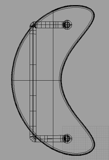

这个图是在别的网站在转来的,看了半天都没看出来!
发表于 2006-6-5 10:08:21 | 显示全部楼层
这是一个书桌的俯视图。
发表于 2006-6-5 10:19:01 | 显示全部楼层
这是前台小姐的柜台啊
 楼主| 发表于 2006-6-5 11:00:51 | 显示全部楼层
我也知道它是什么呀!
可关键是怎么入手开始画啊!
请高手解一下!

发表于 2006-6-5 11:25:41 | 显示全部楼层
这是一个三维俯视图,应该用三维方法绘制。
桌面:绘制平面图,拉伸出厚度,然后圆角。
下面的圆管:绘制三维多段线、垂直于三维多段线的圆,用拉伸命令将圆沿多段线拉伸。
连接件:绘制半个断面,创建为闭合多段线或面域,旋转面域。
这个问题属于三维建模的范围,建议到AutoCAD三维版块多看看。
