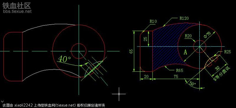

白色的圆弧老是画不出像右边的那样,每次遇到其他这样的问题也不知道解决,高手帮忙,麻烦帮我详细的解答下.

看不大清 用相切 相切 半径 应该可以完成吧

基本思路是先找到“圆心”,以上面圆弧为例,圆弧与现有圆相切且过一点,圆心、圆心、切点应该“三点一线”,这样圆弧圆心应该距现有圆的圆心120-70/2=85,距经过的点120......
发表于 2006-9-20 19:04:28 | 显示全部楼层
白金长老说得对,不找到圆心,是不能直接用命令画出来的。
  我的思路如下,但愿对你有所帮助。

同意四楼观点

对不起,刚才的图可能太大,又做了个体积小的上来,要是再不行,就肯定是网页的事了。

现在网页已经好了,我还是把上次作的Flash格式的解题再传上来:
