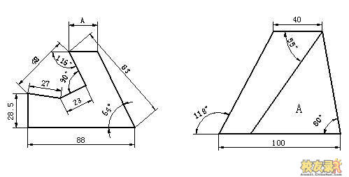

这两个小图只能画出一部分,急求高人指点!!

第一个图作48半径和83半径的圆求出A的左边点;第二个图延长梯形的两边相交,作角平分线再左右复制20就可得出梯形的上面两个顶点。E:\My Documents\我的捕捉\Image\Image00124.JPG

先发个第二个图的画法。(简单点)
