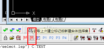

发表于 2013-5-3 17:29:11 | 显示全部楼层
你是说在晓东工具箱下用?
看下图,操作后,选实体时候用P就得到新建立的实体选择集了。
操作前点下图那个图标。
操作后,点下图的图标,就得到新生成的实体选择集了。
