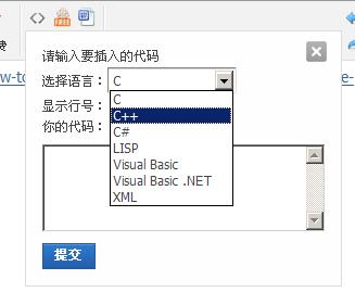

发表于 2013-5-10 22:22:44 | 显示全部楼层
Gdlprfcu 发表于 2013-5-10 22:15
代码着色不好使。
你需要在这里设置,先选择语言,然后贴上你的代码就可以了
