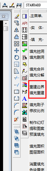

如题 有这个插件,想学一下如何做出来的,有一份自己的源码。希望高手帮忙。多谢多谢!

嗯知道有这个工具 但是我想单独弄这个功能 然后生成闭合面域或者多线段

晓东工具箱里有,不过需要xdrx_hatch_make_boundary函数,我的04不能安装工具箱了:'(

1,把xdsoft.cui拷贝到xdsoft/sys下
2,启动2006
3,执行options命令,在文件下支持文件搜索路径中添加xdsoft/sys,lisp目录
4,执行cui命令,点load partial customization file即"+"找到xdsoft.cui文件加入即可.
