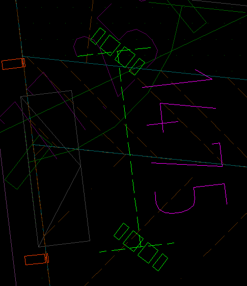

发表于 2013-5-18 12:07:03 | 显示全部楼层 |阅读模式
标注样式突变?求指导

标注样式里面的字体选择问题。
发表于 2013-5-18 17:32:14 | 显示全部楼层
这里面的文字样式里的字体如果定义过字体高度,你的标注下面的字体高度就失效了。

我说是那个线型为什么是虚的啊?怎样将其正常化
发表于 2013-5-19 22:53:06 | 显示全部楼层
线型是虚线,是因为你标注时使用的线型是虚线。用格式刷刷。

有批量修改的方法吗?
发表于 2013-5-20 15:21:07 | 显示全部楼层
一、建立一个新图层
二、用"fi“命令选中所有的标注(命令全名:FILTER)
三、将选中的标注转到新图层上
四、如果还是显示虚线,说明标注时时就是用虚线画的而不是“随层”
五、将其改为随层

另外,你原图中标注的短划线显示为空框,说明标注与当前平面不平行。这时你就应该查找原因,而不是继续画,以免后面麻烦。

这个工程的图元基本上是斜的,在分格,布置构件的时候。一般我都是用用户坐标系来完成。没有太注意。呵呵,谢谢赐教
