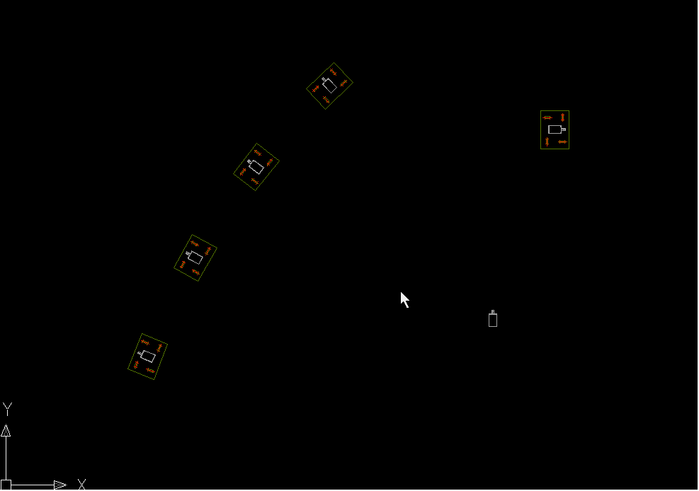

发表于 2013-5-29 08:47:41 | 显示全部楼层 |阅读模式
图片为刷块程序,有心人分享一下,
已领礼包: 218个
 楼主| 发表于 2013-5-29 08:49:29 | 显示全部楼层
layiso 不能隔离属性块,如果可以加上隔离,再加刷子,会更好
已领礼包: 344个

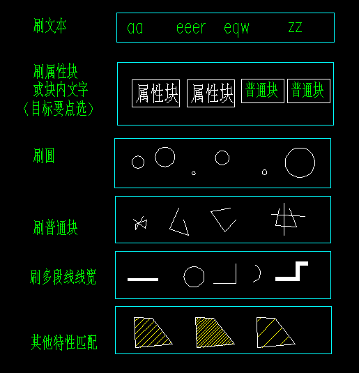

 楼主| 发表于 2013-5-29 12:27:24 | 显示全部楼层
牢固 发表于 2013-5-29 09:20
只要修改块组码2的块名即可将块修改过来!再修改41 42 43的组码修改比例!
  1. ;;;          《相同刷》v1.0
  2. ;;; ========================================================
  3. ;;; 功能:将目标文字内容刷成源文字内容,将目标圆大小刷成源圆
  4. ;;;       的大小,将目标块刷成源块一样,将目标线、圆、圆弧、
  5. ;;;       多段线等刷成源多段线相同的线宽。源为线、尺寸、填充
  6. ;;;       圆弧则目标特性匹配
  7. ;;; 使用:命令:xts,选择一个源对象,程序自动判断,再选择集
  8. ;;; 作者:langjs     qq:59509100        日期:2011年12月19日

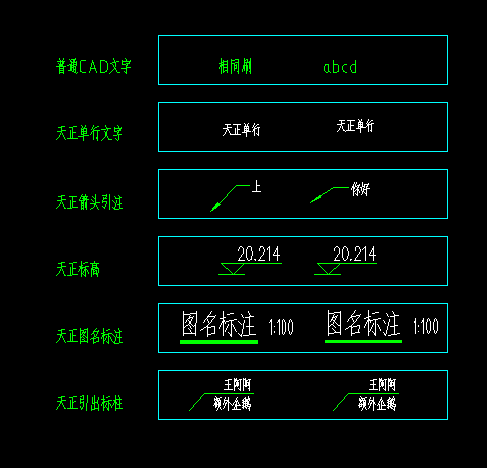

发表于 2013-11-14 19:27:11 | 显示全部楼层
相同刷出新版本了2.0版本,感谢郎大师
相同刷2.0.lsp
6.13 KB, 下载次数: 30, 下载积分: D豆 -1 , 活跃度 1
售价: 2 D豆  [记录]
原作者郎大师
