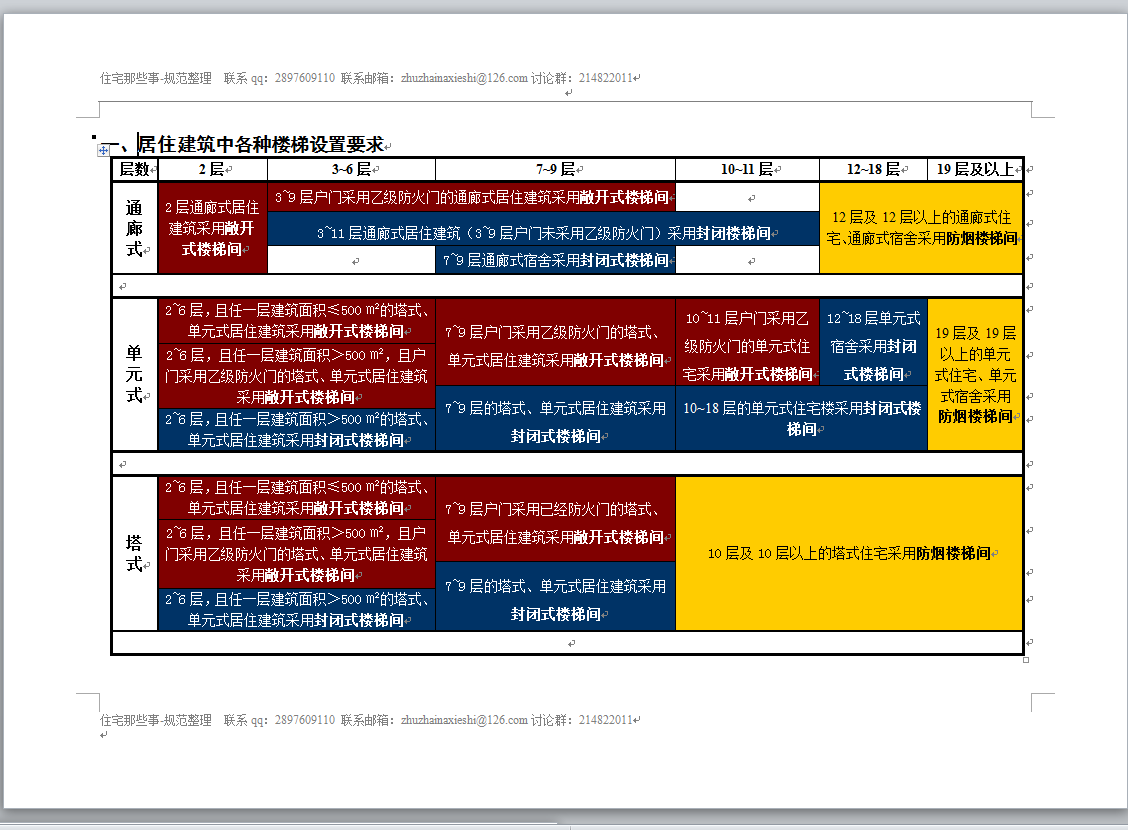

我个人觉得楼梯设置,可能是困扰很多人的问题,所以做了这个一览表,希望大家发现问题能及时反馈!废话少说,上干货
文件名称:楼梯设置一览表.zip
下载次数:16  文件大小:22.73 KB
