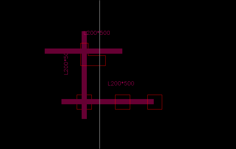

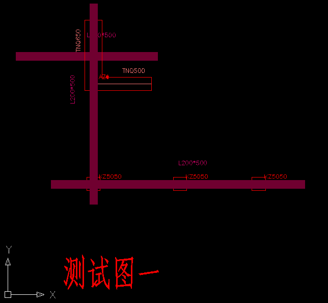

鲁班土建软件中修剪的,有个高手传给我的GIF文件,我做不出来,请高手帮忙~~
红色的线为暗柱跟框架柱边线,填充的为梁线
关键词:修剪   批量  能选中修剪层跟被修剪层
联系方式:67512820(QQ)
补充一下哦,我要达到的目的是修剪不是隐藏哦,隐藏的话,梁线实际上还是存在的~

修改了20楼的程序,在拷贝加载下,看看围着暗柱画没画出 一个 黄色的 外轮廓线。保证在WCS下操作。 把程序执行过程放大做个动画贴上来,看看。 执行的结果命令行也截图贴上来。
发表于 2013-7-6 11:24:09 | 显示全部楼层
関吣 发表于 2013-7-6 20:44
没听懂哦~测试图一跟二的区别是测试图一红线为暗柱边线或者框架柱边线
测试图二的红线为PL线哦~我用了个 ...
执行的结果命令行也截图贴上来。

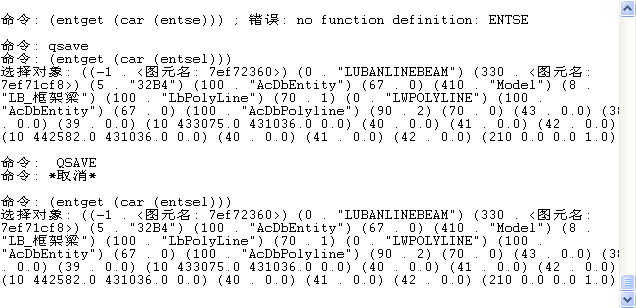

(entget (car (entse)))
这个怎么用啊?
粘贴到命令行就行了,然后把显示的内容,贴论坛来。  详情 回复 发表于 2013-7-6 18:49
发表于 2013-7-6 18:49:36 | 显示全部楼层
这个怎么用啊?
这个命令的显示如下
tr跟ex能正常使用哦~
你没粘贴对,落个字母L (entget (car (entsel))) 粘贴这个看下。  详情 回复 发表于 2013-7-6 18:59

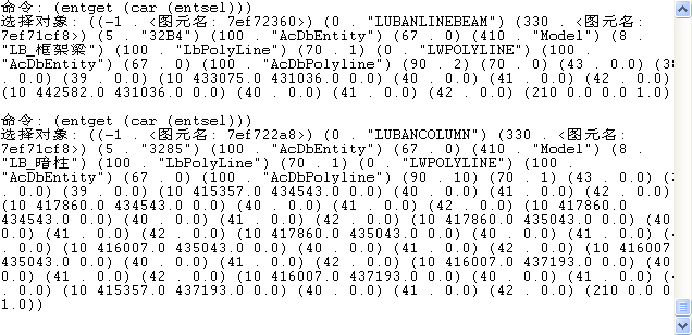

你没粘贴对,落个字母L
粘贴这个看下。
已领礼包: 275个
 楼主| 发表于 2013-7-6 19:06:56 | 显示全部楼层
梁跟暗柱用以下命令出来的结果
请大大过目
