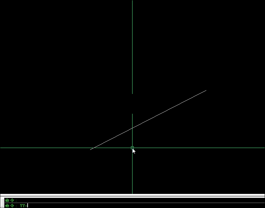

        如果你经常要用到打断于点。而用CAD的打断命令还得输入@,觉的有点麻烦的话!
请试试下面这个程序。 ----左键是打断两点,右键是打断于点。其他同CAD打断命令.
