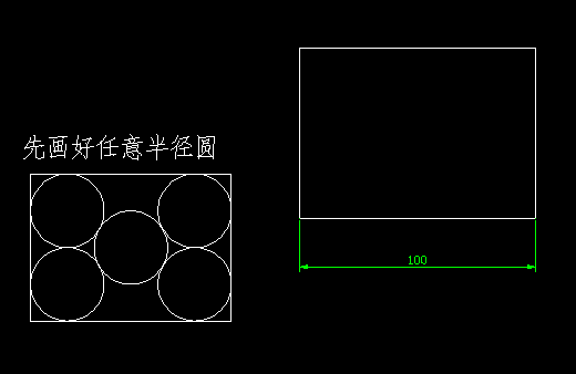

矩形中5个圆为相切

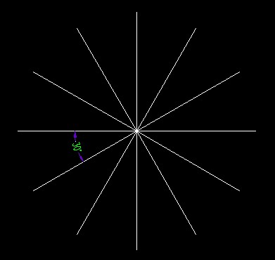

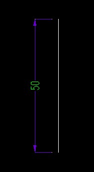

第一步:画长度50的线段
第二步:ar阵列,选环形,阵列12条线段,线段夹角30度。

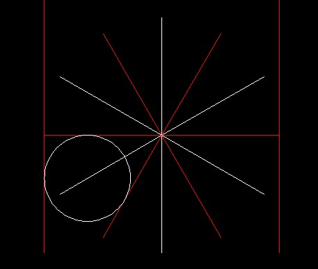

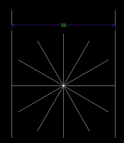

第三步:在左右两端点画任意长度直线。

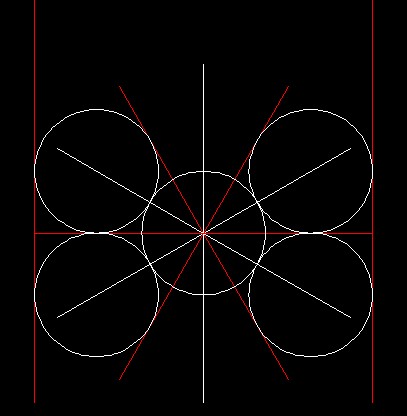

第四步:用相切,相切,相切,分别画5次圆,按图红色线上点切点

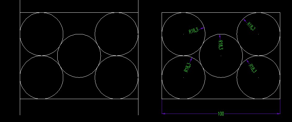

第五步:删除辅助线,F8打开正交,捕捉圆象限点画4条外框线,完成

绘圆--复制--相切--镜像--边框--缩放--标注

圆半径相等吗?

在一条直线画三个圆,然后用al,搞定
