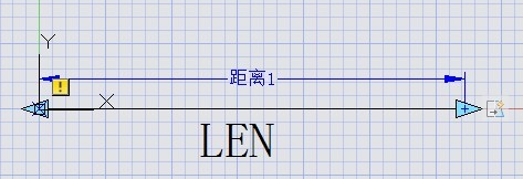

是的,就和修改普通块一样,只是基点位置变化了,你是在bedit 命令下修改吗?我看了你的图,怎么打开时候图块是反的啊?
那个图不正规,自己做一个单独参数的 试试,那图是反的,而且自身角度也不是0度  详情 回复 发表于 2013-8-21 15:22

是的,就和修改普通块一样,只是基点位置变化了,你是在bedit 命令下修改吗?我看了你的图,怎么打开时候 ...

发表于 2013-8-30 21:58:38 | 显示全部楼层
定义可自动更新的属性,
1 在默认值选择“插入字段"
2 在字段对话框红线内选项打勾
楼主的动态块中将长度属性照以下修改就可以用 InsertBlock 方法,Regen 后即可以完成自动更新
