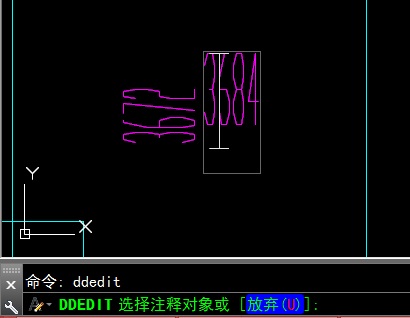

发表于 2013-8-23 18:55:38 | 显示全部楼层
ddedit不是一双击就编辑吗?如下图,哪有对话框?
已领礼包: 1077个
发表于 2013-8-23 22:02:43 | 显示全部楼层
    我应该明白你的意思了,弹出对话框方式应该是无法单独修改对话框的大小和文字大小。建议改为 在位编辑,嫌看着字小 直接滚轮就行了。
    改为 文字在位编辑方法:修改系统变量TEXTED为1
的确由系统变量texted控制文字编辑方式,但系统变量texted为1时,是显示文字编辑对话框。0和2时为在位编辑  发表于 2013-8-27 09:00
