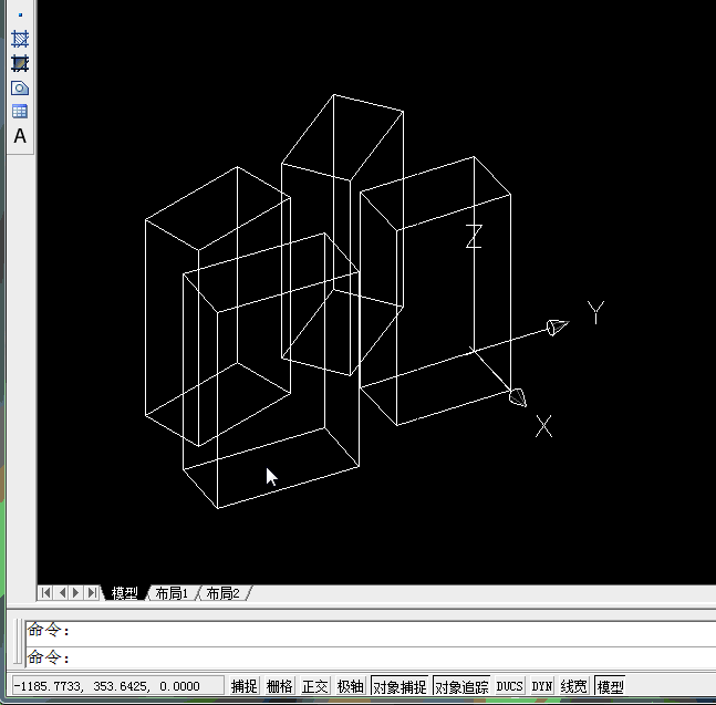

见图片, 希望能给提供一个交互修改长宽的工具,
鼠标点哪个边,移动这个边的两顶点,达到修改长宽的目的。
程序执行过程中,提示原来的长(宽)是多少,然后提示输入新的长(宽)。
谢谢!!

矩形代表建筑,在做方案的时候,如果有这个工具,能很快速的调整建筑的长宽,尤其在三维下,请大大们帮助实现下。 你上面说的还是不如有工具直观,调整前可以知道现有的长宽是多少。  详情 回复 发表于 2013-8-31 14:11

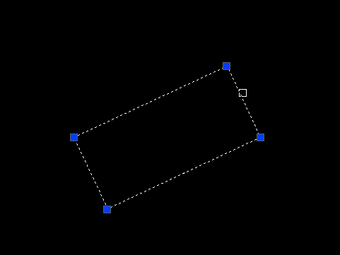

不麻烦,先判断点在所在矩形边上,得到该矩形边所在两个顶点,同时遍历多义线顶点,把其它顶点也找出来,由此得到该所点取矩形边长,按新长度更新矩形四个顶点即可。

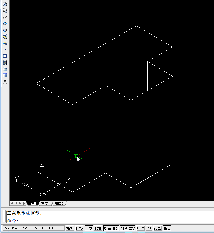

是这个样子么?

楼主,对下面这样的图形也适用的哦,不是判断的是矩形,是只要你点的边相邻的两个段和这个边垂直就行。
