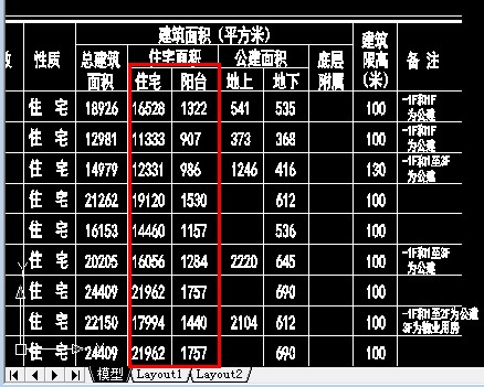

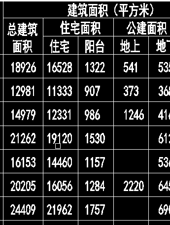

今天要处理好多图纸,如图,把下面阳台那列的数值加到住宅列上面,修改住宅列内容到新值,并删除掉阳台那列的数值。图纸好多啊,请大大们给写个工具处理能快点。
附件是图纸。
