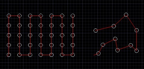

这个路径用了什么算法吗? 给个图更好了。
由一个基点, 找距离最近的,找到后用这个点作基点再次找最近点,直至结束
有距离相等时取了第一个,所以未必是最佳,不过楼主这个应用点集数量应该不会太大,可以接受
这跟我想说的一样啊,我说的那个软件也是这个原理。自动找下一个最近的点。然后,连起来。这已经非常好了。实际加工中,偶尔会出现这样的问题:就是全部的孔打完后,最后一个孔离得比较远,但只是偶尔  详情 回复 发表于 2013-10-23 22:47
是先保证排,在排里面找最近点吗?  详情 回复 发表于 2013-10-23 15:32
发表于 2013-10-23 15:32:18 | 显示全部楼层
有距离相等时取了第一个,所以 ...
是先保证排,在排里面找最近点吗?
这机器只有到头才拐弯?  详情 回复 发表于 2013-10-23 17:16

 楼主| 发表于 2013-10-23 22:47:58 | 显示全部楼层
有距离相等时取了第一个,所以 ...
{:soso_e179:}这跟我想说的一样啊,我说的那个软件也是这个原理。自动找下一个最近的点。然后,连起来。这已经非常好了。实际加工中,偶尔会出现这样的问题:就是全部的孔打完后,最后一个孔离得比较远,但只是偶尔,而且只有一个孔,所以很优化的了,除非人工修改。谢谢大师!

发表于 2013-10-24 06:25:17 | 显示全部楼层
ghoust 发表于 2013-10-23 22:51
数控的,对拐弯没有概念。随时拐弯都可以。
会不会图块内有 圆 ? 如果有你是要炸开还是让程序处理?
先画出一个路径线, 提示是否接受,接受出文件,不接受退出,下次运行, 如果存在线就不再选圆, 直接提线坐标
简单情况可以手动绘制一个路径线程序提取这个线坐标不再选圆。
还有坐标精度取小数点后几位? 是四舍五入规则吗?
1:要编程的图元内没有块,有我会先炸开,这个操作很快。所以就不让程序太复杂了。 2:大师说这个我理解是这样的:先让一个程序把需要打点的圆用线连起来,让使用者看到路径,然后如果需要修改的话,就人工画线的  详情 回复 发表于 2013-10-24 10:02

发表于 2013-10-24 09:22:25 | 显示全部楼层
st788796 发表于 2013-10-23 12:56
先写了一个求路径的,效率未必高,总体上也未必是最佳
在圆心连线
这算不算有问题。。。不知道程序的用处{:soso_e110:}
这个程序是数控使用的,用最简单的方式输出程序。图元上有圆的地方,就表示在那个地方打一个点。  详情 回复 发表于 2013-10-24 10:52
中间有等距点的时候会出现很多分支,函数没有算最优路径,随意取了一个  详情 回复 发表于 2013-10-24 09:53
这个没问题,这和我们实际加工中的情况一样。最后一个孔距离远。可以接受的,谢谢了。如果能手动修改的话,当然更好。  详情 回复 发表于 2013-10-24 09:45
 楼主| 发表于 2013-10-24 09:45:42 | 显示全部楼层
q3_2006 发表于 2013-10-24 09:22
这算不算有问题。。。不知道程序的用处
你的手动修改指什么,代码吗?不是可以修改吗??  详情 回复 发表于 2013-10-24 09:47

发表于 2013-10-24 09:53:25 | 显示全部楼层
这算不算有问题。。。不知道程序的用处
在等距的地方,递归下,能行不  详情 回复 发表于 2013-10-24 10:00

 楼主| 发表于 2013-10-24 10:02:51 | 显示全部楼层
先画出一个路径线, 提示是否接受,接受出文件 ...
2:大师说这个我理解是这样的:先让一个程序把需要打点的圆用线连起来,让使用者看到路径,然后如果需要修改的话,就人工画线的方式修改。改好后,再让使用者用另一个程序提取连线的坐标就OK。我觉得完全可以接受,而且比较也可行。第一步叫:路径编程,第二步叫程序输出。这样即简单而且方便。我使用过的Ycut那个软件也是这样的。
3:精度取三位就好。四舍五入制。对于让机器加工的精度,其实到0.001完全足够。0.001mm也是很难测量出来的了。
谢谢大师的努力和帮助。
这就简单了, 一会儿把完整的贴上  详情 回复 发表于 2013-10-24 10:46
