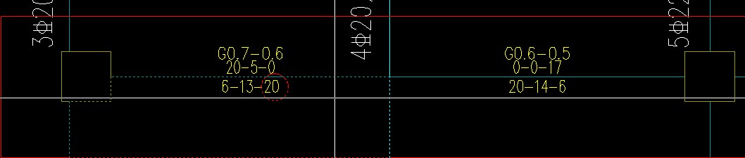

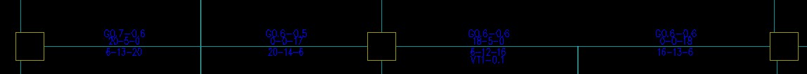

1下面(图一)每两个矩形之间表示一根框架梁(暂且不管具体什么意思),两个矩形中间可能有1,2,3,4……不同段数的线段!!例如下图中每个框架梁之间有2条线段。每一条线段上都会有一组蓝色(不限于蓝色)的小数字(小数字共有三行,第一排不管,只有第二排,第三排需要用到);
2下面(图二)那么,关于第二排的数字,需要程序自动找到几个特别位置的数字。其数字特征是:在第二排的三个数字中,找到的数字必须是最靠近矩形的,如下图中的红色圈中的数字,找到20,17三个数字(后面的以此类推,如后面的18);
3下面(图三)那么,关于第三排的数字,需要程序自动找到两个矩形之间的几组数字的第三排数字的最大值(下图中,左边两个矩形之间共有两组数字,应该找到两组数字中第三行的最大值,在下图中找到的是20(如果有2个及其以上的最大值,找到一个即可)。
4下面(图四)最后依次对第二排找的那一个数字和第三排找的各个数字进行比较,要求判断第三排找到的数字是否大于第二排找到数字的X倍(这个“X”要求用户输入),如果满足,不改变颜色;如果不满足,就把不满足位置找到的数字进行显红表示,或者画圈都可以。举例子:我输入X=0.3,那么就要判断20/(20*0.3)>1;17/(20*0.3)>1两个式子是否满足,不满足就把对于不满足的式子中代表第二排的数字显红。

 楼主| 发表于 2013-10-24 22:24:51 | 显示全部楼层
附图似乎没有发上来,补发一次
图一
图一
图二
图二
图三
图三
能不能把图片截大点, 文字变黄色,现在看不清楚啊。  详情 回复 发表于 2013-10-24 22:30

发表于 2013-10-24 22:30:35 | 显示全部楼层
写诗天涯 发表于 2013-10-24 22:24
附图似乎没有发上来,补发一次
重新截取了一次  详情 回复 发表于 2013-10-25 07:47

发表于 2013-10-24 22:45:36 | 显示全部楼层
文字可以用 XD::List:GroupByIndex 分组,分组后排序分行,剩下就是 XD::String:RegExps 找最大数字了
传  DWG
已经上传dwg,  详情 回复 发表于 2013-10-25 07:49
 楼主| 发表于 2013-10-25 07:47:16 | 显示全部楼层
重新截取了一次
