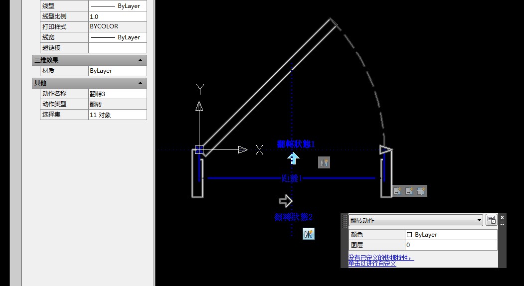

最近在学习cad中动态块的制作,做门的动态块时,拉伸、可见性、缩放动作都没有问题,只是在加入翻转动作后就出错了,未翻转的门宽度拉伸时正常,在水平或是垂直翻转后,拉伸门的宽度就会出错,和CAD中自带的动态门对比也没有找出原因,求教制作时是哪儿的操作有问题呢?
下面是我制作完成的动态块操作图片以及附件,请教论坛里大师哪位能解决一下!!!

发表于 2013-10-31 19:38:14 来自手机 | 显示全部楼层
翻转时也要把参数选上才可以吧
是啊,翻转要先选择参数,再选对象,对象我框选的所有内容,不知是不是框这步错了!  详情 回复 发表于 2013-10-31 22:00

发表于 2013-11-1 07:00:24 | 显示全部楼层
看了下楼主的动态块与cad自带的门比较,
楼主的缺了基准点参数、及移动的参数(取0.50倍)
翻转后应该就不会有愈拉愈开的情况。

 楼主| 发表于 2013-11-1 14:25:20 | 显示全部楼层
后来加了基准点,移动那个0.5的值也试过了,是为了确保门拉伸后翻转的中线始终在门中央,和门在翻转后出错没有必然联系,仍然无解中!

 楼主| 发表于 2013-11-1 22:01:12 | 显示全部楼层
以下是更新后的动态块附件,增加了基点,移动参数,对齐点以及可调整的门套厚度,翻转动作多次选不同的对象仍然错误依旧{:soso_e127:}

发表于 2013-11-2 00:08:53 | 显示全部楼层
早上的回复是草率了些:L
找到答案了,在建立翻转参数->选择物件时用框选的会少框到一些隐藏的物件,
可以先用『全选』再过滤掉视窗的物件就明白我的意思了。
只要把隐藏的物件里会出错的动作一并选上,就可以了。
附加的檔案是以你的图块为基础简单建立的动态块,参考看看吧!

我将你的附件下载看了一下,发现下面这个左右翻转的参数所到的物体(左侧面板中显示)共有11个,我全选时只有9个物体,缺少的两个应该是你指的隐藏物体,可是我没有找到哦,还请再指点一下! [attachi  详情 回复 发表于 2013-11-2 10:07

 楼主| 发表于 2013-11-2 10:07:11 | 显示全部楼层

我将你的附件下载看了一下,发现下面这个左右翻转的参数所到的物体(左侧面板中显示)共有11个,我全选时只有9个物体,缺少的两个应该是你指的隐藏物体,可是我没有找到哦{:soso_e127:},还请再指点一下!
我说的全选是Ctrl+A的方式才会选到隐藏物件, 若是用框选的则选不到隐藏物件。  详情 回复 发表于 2013-11-2 11:54

我将你的附件下载看了一下,发现下面这个左右翻转的参数所到的物体(左侧面板中显示)共有11个,我全选时 ...
若是用框选的则选不到隐藏物件。
可是翻转参数选择物体时只能是框选,不可以用快捷键Ctrl+A,不然会退出框选那一步,郁闷啊,可以加QQ说明一下吗1041129949  详情 回复 发表于 2013-11-2 12:10

 楼主| 发表于 2013-11-2 12:10:41 | 显示全部楼层

 楼主| 发表于 2013-11-2 12:44:48 | 显示全部楼层
会使用了,框选时可输入命令ALL就全选了,非常感谢auva的帮助!

发表于 2013-11-2 13:09:43 | 显示全部楼层
不好意思没有用QQ
第一步:翻转参数选择物体时,先用框选建立。
第二步:按Ctrl+A,全选物件,按shift再框选刚刚选的物件,这时『性质表』会出现剩几个物件。
第三步:下拉去选择『拉伸物件』(因为拉伸物件会造成错误),再于视窗空白处点一下(有时没有点下一步会出错)
第四步:翻转参数『修改选集』,这时按『P』,就是把刚刚选的拉伸物件加入,这样就可以了!
按你说的试了下,已明白怎么做,非常感谢auva的细心帮助!  详情 回复 发表于 2013-11-2 14:42

 楼主| 发表于 2013-11-2 14:42:27 | 显示全部楼层
auva 发表于 2013-11-2 13:09
不好意思没有用QQ
第二步:按Ctrl+A,全选物件,按shift再 ...
按你说的试了下,已明白怎么做,非常感谢auva的细心帮助!{:soso_e183:}
