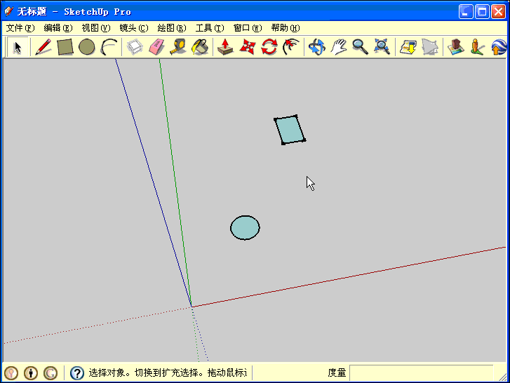

看大家讨论2014的复制功能,都觉得很强大。因为我没用过2014版的,所以不知道,但是会一点点SketchUP觉得功能上略同,如能借用,又是一大福音。请大家看如下GIF: SU的复制功能.gif

就是少点一次基点,自动以BOX中心为基点
 楼主| 发表于 2013-11-2 10:16:50 | 显示全部楼层
多了一个除的功能。再看看SU的旋转功能: 旋转功能.gif
提示一下:那个复制的大圆圈是有用的,当指针在小圆圈内,是默认5度一个格子,方便常规角度的旋转。当指针在大圆圈外的时候,就是任意角度旋转。特殊角度是默认都有捕捉的。当然这些可以软件设置。
当旋转的时候,只要按一下CTRL键,就变成复制旋转功能了。第一个复制好后,输入/5或者*8就变成阵列功能了。我输入了个*200,结果卡死了。SU也自动关掉了。。:L
不知道CAD能不能复制完了后,也能输入*3或者/3达到阵列的功能。
SU是没有专门的线性列和圆阵列功能的。也没有复制功能。 就是靠移动和旋转加上CTRL就全部完成了。希望给大家一些帮助,和思路。让晓东工具箱越来越强大。越来越完善。

有个问题啊,楼主, 拷贝后,怎么知道是在顺时针方向增加多个,还是逆时针方向呢?
这个复制的时候,它是以前一个为基准,比如上一个是逆时针,输入*5的时候,就以逆时针,和当前角度再旋转复制5个出来。线性阵列也一样的,以当前的角度和方向阵列出去。  详情 回复 发表于 2013-11-4 08:40
