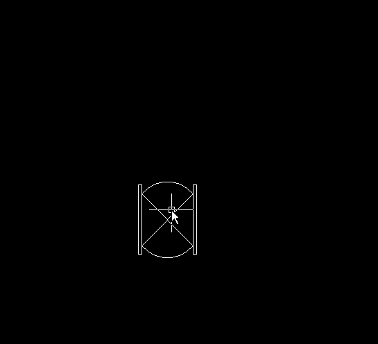

如果非得两组或多组可见性参数,那就只有等AutoDesk什么时候开发或自己二次开发了。但一般的应用应该一个可见性参数再配合块表之类的动态参数可以实现。下面的动画就是可见性与块表结合的例子。 [attachimg]6866[/a  详情 回复 发表于 2013-11-28 09:40

如果非得两组或多组可见性参数,那就只有等AutoDesk什么时候开发或自己二次开发了。但一般的应用应该一个可见性参数再配合块表之类的动态参数可以实现。下面的动画就是可见性与块表结合的例子。用软件与玩游戏一样,只能按它的规则来,但如何用好用活规则则在于个人的把握了。
恩,你这个方法不错,一组可见性参数,另外一组表块控制缩放的参数,其它动态块中能利用到这种方法。 即然现在CAD不支持多个可见性参数,退求其次,我想这种情况可以从另外角度考虑,因都是几组不同汉字或数值的显  详情 回复 发表于 2013-11-29 09:52
