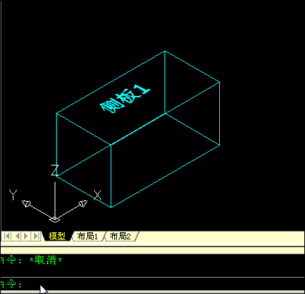

我把  (XD::List:GroupByIndex)按索引对表进行分组 这个函数下载后,加载到cad再试,还是不行,出现:
参数类型错误: stringp nil
不知何故。
请看下面的图片演示。
已领礼包: 1268个

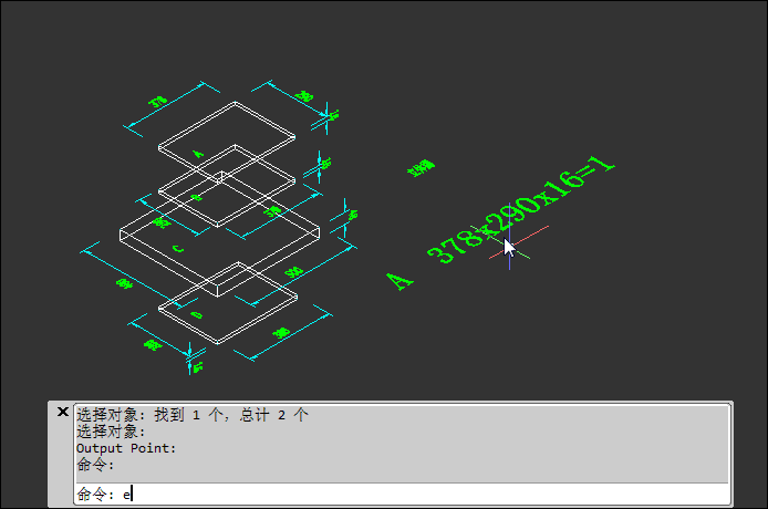

ST788796大师:终于出来了!谢谢您!但是数字晓得不的了,每次都要调整数字的大小,求教:怎样让数字与三维图相匹配?请看下面的图片。  详情 回复 发表于 2013-11-24 10:02
 楼主| 发表于 2013-11-24 10:02:03 | 显示全部楼层
st788796 发表于 2013-11-24 09:35
检查复制的对吗? 文字用 Mtext
ST788796大师:终于出来了!谢谢您!但是数字小得不的了,每次都要调整数字的大小,求教:怎样让数字与三维图相匹配?请看下面的图片。

发表于 2013-11-24 10:38:51 | 显示全部楼层
(getvar "textsize")
(xdrx_getpropertyvalue (ssname tss 0) "textHeight")
ST788796大师:这个怎么操作?我不懂lsp。请指教。  详情 回复 发表于 2013-11-24 10:45
