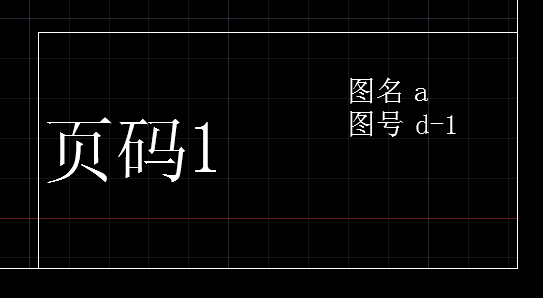

如何实现布局中的属性块自动编号,即将布局中的属性块中的ym、th自动编号,起始号可以自定义,图号可以有前缀。先谢谢啦

 楼主| 发表于 2013-11-26 15:15:03 | 显示全部楼层
就是一个图形文件里,有若干个布局,每个布局中有一个图纸标签,标签是属性块,属性包括页码、图号。因为图纸集功能中没有自动编号功能,我想能否实现在每个图形文件中运行一下程序可以将布局中的图签块中的属性的页码、图号自动编号,从而使得所有图纸能形成完整的页码,及图纸编号,或者只完成页码编号也可以。附件中有3个布局,我是手工修改的页码及图号,能否用程序实现自动修改。谢谢

 楼主| 发表于 2013-11-26 15:57:23 | 显示全部楼层
1、一个图形文件中有若干个布局
2、每个布局中有一张图纸,这是图纸集的要求,图纸中有一个图签的属性块,块包含,页码、属性
3、想用程序实现全图的页码的连续编排,可以设置开始页码
4、这样就完成了一个图纸文件中的图纸页码的自动编排,将所有的图纸文件都操作一遍就完成了对所有图纸的编号工作了,

 楼主| 发表于 2013-11-27 07:28:59 | 显示全部楼层
谢谢楼上的热情帮助,请问我运行了提示YM后输入什么,我按空格后提示前缀,我输入了a,回车后提示开始页码我输入5回车,结果是,页码处没有页码值显示,再图号处显示a5并在其他的布局中递增了,但是我想要的是在页码处显示及递增,可否开始设置成选择使哪一个属性递增吗。再次感谢。同时也感谢版主的提示,下次提问题一定要说明白。
发表于 2013-11-27 08:15:58 来自手机 | 显示全部楼层
楼主要说明白哪个属性是页码,哪个属性是图号,这两个递增是同时递增,还是分别递增,起始值是一个还是分别设置,都说清了,别人才好帮你
 楼主| 发表于 2013-11-27 08:50:27 | 显示全部楼层
在上图中对应文字就是,属性,即页码,属性名称为YM,图号属性名称为TH,分别递增,即一次递增一个属性,就是运行后i可以选择图签块,然后确定递增那个属性,设置前缀、起始号码,结束,对应的属性完成编号,谢谢
