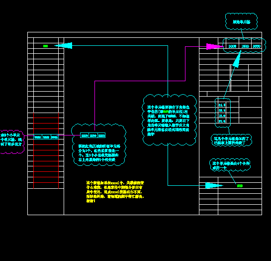

各位大师:学生求一个解决cad表格单元格拆分、关联的方法,具体的表格在附件内,请下载看看。请帮帮忙,谢谢了!

发表于 2013-12-2 22:36:39 | 显示全部楼层
你表格用什么画的? 线 还是CAD的TABLE?
另外,演示图片太小了,你把局部放大截图,分别贴上来吧。
newer大师:不好意思,照片或图片不能很好地展示表格的各个部分的联系关系,劳驾您下载附件内的原始的cad图吧,这样是最清楚的,谢谢您!  详情 回复 发表于 2013-12-2 22:53
 楼主| 发表于 2013-12-2 22:39:27 | 显示全部楼层
是在cad中插入的表格,好吧,我再整理一下放大传上来
 楼主| 发表于 2013-12-2 22:53:27 | 显示全部楼层

发表于 2013-12-2 22:54:09 | 显示全部楼层
1 那个关联 888 要 = S28 即可,记住合并单元格地址是左上角的单元格地址
2 Table 没有拆分功能,只有合并,拆分只能插入列,其他格都用合并
谢谢st788796大师的指教,我明白了,还有一个问题想请教:在cad的表格里,单元格与单元格之间不能引用文字吗?我试了好多次都不行,是要设置一些什么吗?请指教。谢谢!  详情 回复 发表于 2013-12-3 08:58
 楼主| 发表于 2013-12-3 08:58:49 | 显示全部楼层
2 Table 没有拆分功能,只有合并 ...
单元格可以插入字段(指向表格可以,不能指向cell),字段可以做哪些只能自己去实验了,table内部的cell可以使用运算符号,以=开始 以上只是测试表格时发现,一家之言  详情 回复 发表于 2013-12-3 09:12

发表于 2013-12-3 09:12:23 来自手机 | 显示全部楼层
金鹅起飞 发表于 2013-12-3 08:58
谢谢st788796大师的指教,我明白了,还有一个问题想请教:在cad的表格里,单元格与单元格之间不能引用文 ...
以上只是测试表格时发现,一家之言
发表于 2013-12-14 16:16:16 | 显示全部楼层
利用EXCEL表格呢?或者编程宏呢?
发表于 2013-12-27 10:44:12 | 显示全部楼层
本人拙见:为何不换一种思路,把拆分变位合并呢,大格子由小格子合并而来,如果你对字体要求不是很苛刻,可以直接在excel中做好格式导进来;如果你需要的字体excel不能正确反映,你在导入的时候可以选择不使用excel格式,然后把大格子边线消隐,自己动手画出需要的边线就行了。P.S.表格在cad中只能合并,不能拆分,除非你要拆分的单元格时事先合并过的,你可以取消合并,看上去就是拆分的效果。
