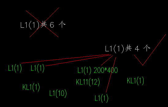

还是大哥好,大哥,这个代码我试过了,跟我预想的有点出入,选出的结果范围有点大。如图所示。 1、要是查询字母,输入字母后,要是有前缀就不认可,要是有后缀倒是可以认可。 2、出来结果TEXT后和原TEXT用线连起来  详情 回复 发表于 2013-12-4 11:28
 楼主| 发表于 2013-12-4 11:28:33 | 显示全部楼层
2、出来结果TEXT后和原TEXT用线连起来,这样直观。
