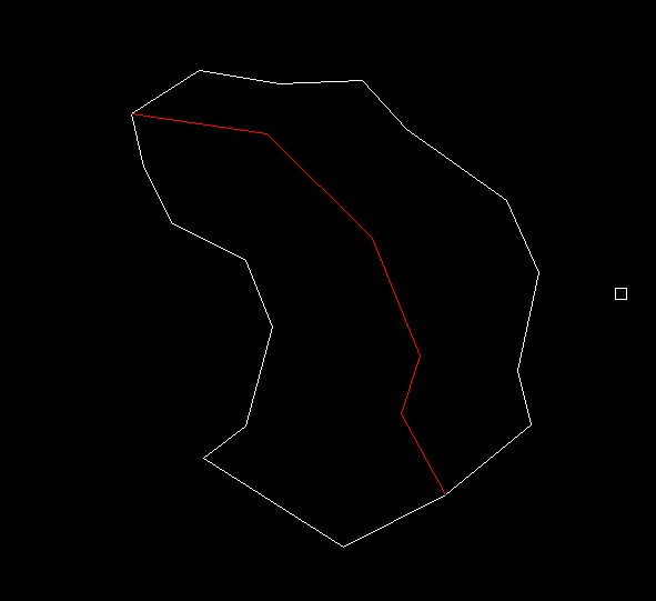

有个问题,如图,红色的是添加的,ARCGIS怎么确定是删除左边的,还是右边的? [attachimg]7045[/attachimg]  详情 回复 发表于 2013-12-7 21:31

发表于 2013-12-7 21:31:16 | 显示全部楼层
 楼主| 发表于 2013-12-7 21:35:09 | 显示全部楼层
arcgis是按线方向来判断的
你说说,上面这个图形,红线是从上面开始画到下面,ARCGIS裁掉的是哪边? ARCGIS里面的多段线有没有逆时针,顺时针说法?  详情 回复 发表于 2013-12-7 21:41
已领礼包: 51个
发表于 2013-12-7 21:41:10 | 显示全部楼层
李春雨 发表于 2013-12-7 21:35
arcgis是按线方向来判断的
 楼主| 发表于 2013-12-7 21:46:21 | 显示全部楼层
arcgis内只要起点、终点没在范围内就可以进行修改,一般是修改面积小的那边。
arcgis室友顺时针与逆时针的

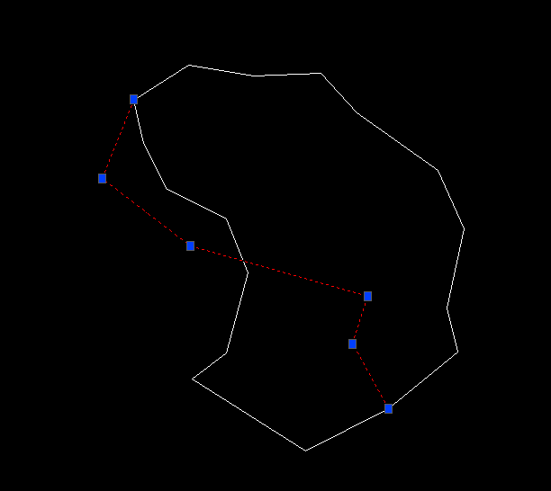

这种情况有没,裁哪个? [attachimg]7047[/attachimg] 如果还有你1楼图片的情况,都贴上来。  详情 回复 发表于 2013-12-7 21:58
1、 你的意思是 终点一碰到线就自动结束,没碰到线就提示选点是吧 2、是不是修改时候,起点和终点都是线上的某个顶点?  详情 回复 发表于 2013-12-7 21:54

发表于 2013-12-7 21:54:42 | 显示全部楼层
arcgis室友顺时针与逆时针的
已领礼包: 51个
发表于 2013-12-7 21:58:09 | 显示全部楼层
arcgis室友顺时针与逆时针的
这种情况有没,裁哪个?
如果还有你1楼图片的情况,都贴上来。
已领礼包: 1268个
发表于 2013-12-7 21:59:05 来自手机 | 显示全部楼层
选线是必须的,点都在线上
