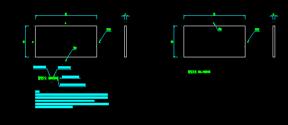

老师们好,学生求一LSP程序:矩形画好后对其框选,它能自动减去一个固定或设定值后自动生成长宽厚的尺寸,请看图片。附件内是求助的原文件,谢谢了。

原图只有矩形和 a 或 c?
谢谢ST788796大师的关注,是的。真实图纸中矩形和a c居多,也有其他值的时候,但很少出现。 “k” 就是除a c 之外的值的补充。 “k”可以由程序生成,手动输入要减去的数值。  详情 回复 发表于 2013-12-9 07:53
“k” 就是除a c 之外的值的补充。

都是在 WCS下正放的矩形? 考虑其他形式要复杂些
是的,是在二维平面上,不考虑其他  详情 回复 发表于 2013-12-9 08:01
是的,是在二维平面上,不考虑其他

尺寸都是整数? 而且肯定有一边有字母? 不会出现四边都没有情况?
矩形的外围尺寸不一定都是整数,有0.5结尾的情况,字母的话也可能四边都有,也一边有的,也有两边的,也有三边的,也有四边都没有的,就是任何情况都有可能,而且字母也不确定长边都是a,字母也是什么情况都有。谢谢  详情 回复 发表于 2013-12-9 11:49

矩形的外围尺寸不一定都是整数,有0.5结尾的情况,字母的话也可能四边都有,也一边有的,也有两边的,也有三边的,也有四边都没有的,就是任何情况都有可能,而且字母也不确定长边都是a,字母也是什么情况都有。谢谢您ST788796大师!
插件发布 1 小数保留几位 2 字母自己可以在 lst 中定义 3 目前发布的必须有字母 其它问题去跟帖吧  详情 回复 发表于 2013-12-9 12:26

矩形的外围尺寸不一定都是整数,有0.5结尾的情况,字母的话也可能四边都有,也一边有的,也有两边的,也 ...
插件发布
1 小数保留几位
2 字母自己可以在 lst 中定义
3 目前发布的必须有字母
其它问题去跟帖吧
