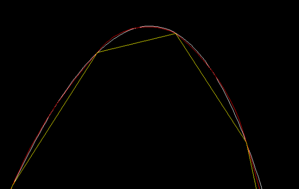

newer 发表于 2013-12-16 23:50
我上面写的代码是xdrx_getsamplept后,2点间找到中点,然后3点圆弧。
如果把getsamplept的三点连圆弧 ...
getsamplept不是按弦高取点么?若按弦高的话,就不应该出现这种状况吧!
取的是玄高,但是如果取连续的3个点,那么玄高在拐角很大的地方就和连续两点的玄高差很多了。 应该是连续的2个点的玄高都差不多,取连续两点和这两点的中间点连的圆弧更精确。因为前提是折线已经很精确了,为了让连  详情 回复 发表于 2013-12-17 00:13
发表于 2013-12-17 00:13:32 | 显示全部楼层
应该是连续的2个点的玄高都差不多,取连续两点和这两点的中间点连的圆弧更精确。因为前提是折线已经很精确了,为了让连续两点间的玄高更精确,应该在这两个点间连圆弧。
看下这个图,连续的3点要连的话,圆弧和SPLINE间隙要很大。(连续的两点保证精度,3点在拐角大的地方保证不了)
红线是圆弧,黄线是折线,白线是SPLINE。

发表于 2013-12-17 00:14:46 来自手机 | 显示全部楼层
2点间找到中点,直接将中点最近点投影到曲线上,然后3点圆弧 ,可能会避免上述情况吧!
上面提供的代码是根据两点的参数,求出SPLINE两点间的中间点。没用投影,这两种应该精度差不多,毕竟那个折线都很精确了。  详情 回复 发表于 2013-12-17 00:17
发表于 2013-12-17 00:17:44 | 显示全部楼层
