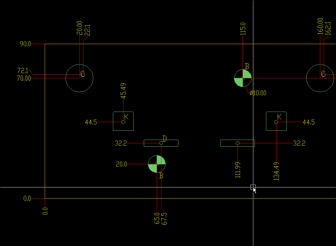

为何坐标标注拖动坐标点,标注的数值不会变,是什么原因造成的.谢谢
发表于 2013-12-17 21:10:59 | 显示全部楼层
你是移动坐标原点吗?因为没看到你演示图的坐标符号,但演示看起来是似乎是移动坐标原点。
AutoCAD的默认UCS为世界坐标系,但可以自定义UCS原点到一个位置,AutoCAD的高版本还可以像你演示的那样直接拖动到一个新的位置。但AutoCAD中多数对象,不管坐标原点是否在在世界坐标系的原点,记录位置数据是还是取世界坐标系,而不是当前的UCS原点,这也许是为了避免可能产生的混乱。例如,一个圆的圆心在世界坐标系中坐标为100,150,现在把UCS原点移动到圆心。选择圆后在特性中可以看到圆心的坐标为0,0,但把圆心坐标用字段插入到文字或属性中时,圆心的坐标仍是100,150。
现在回到坐标标注中来,对于已标注的坐标值,当移动UCS原点时,坐标值是不会改变的,它忽略新的UCS坐标,而是仍然保持世界坐标系的坐标数据。同样,现在标注坐标,会以新坐标位置进行标注(这点与字段又不同,字段总是世界坐标系数据),再移动UCS,已标注坐标也会改变,就是UCS恢复到世界坐标系,原标注还是保持标注的数据。总之,坐标标注时按当时的坐标系标注,标注后就不再因坐标原点改变而改变,而是保持标注时的坐标值不变。掌握了这个规律,就应当规划好什么时候来标注坐标。
