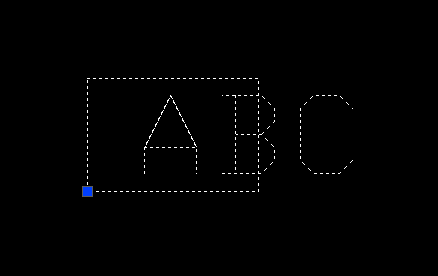

比如,一个带属性块,属性变化了,如何让块的其他实体跟着变化?
下面的图,如果属性ABC改成别的,比如ABCD,如何让矩形框跟着变化包围住文字。

这个高飞斑竹写过一个拉伸的程序,拉动外框里面的实体跟着变化,两个原理是一样的
不过用动态块结合约束可能更省事,编程吗就是两个BOX的比例变化
互不相关的实体用对象反应器比较容易,高飞鸟那个应该是,文字是文字,矩形是矩形。如果是一个块里面的,好像就要复杂些。  详情 回复 发表于 2013-12-23 16:57

这个似乎用反应器实现不了!因为当属性被修改后启动反应器后,该块就处在被打开状态,是无法实现对块的包围框进行修改的!
打开就有关闭的时候,能不能监视到块已经关闭,然后修改呢?  详情 回复 发表于 2013-12-23 19:15
如果是这样 反应器用来标记 ,定时器用来检查修改。 但问题好像还是aeo[/backcolor]所说的:“[/backcolor]但copy和拷贝粘贴呢?”  详情 回复 发表于 2013-12-23 19:14
但问题好像还是aeo所说的:“但copy和拷贝粘贴呢?”
这个可以了!可以实现属性修改,框自动跟着修改! 不过框和属性的相对位置还需要调整,需要根据属性的位置和块进行矩阵换算一下!这个换算我就暂时不写了!先把示例代码发上来: [/post]  详情 回复 发表于 2013-12-23 20:07
