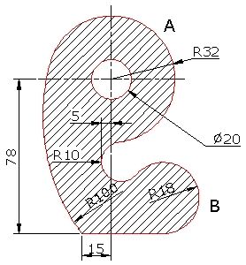

这个图该怎么画

最后一个R100的圆不知道怎么画....
需要一个   过点加切加R功能
1、以R 100的圆与直线相交的点为圆心画半径100的圆,R100的圆心一定在这个圆上 2、R100与R32相切,那么以R32的圆心为圆心画一个半径为100-32的圆, 3、以上2个圆的焦点就是R100的圆心。 PS:各种辅助线,,没有一  详情 回复 发表于 2013-12-25 19:04

发表于 2013-12-25 19:04:51 | 显示全部楼层
需要一个   过点加切加R功能
PS:各种辅助线,,没有一步到位的作图工具。
