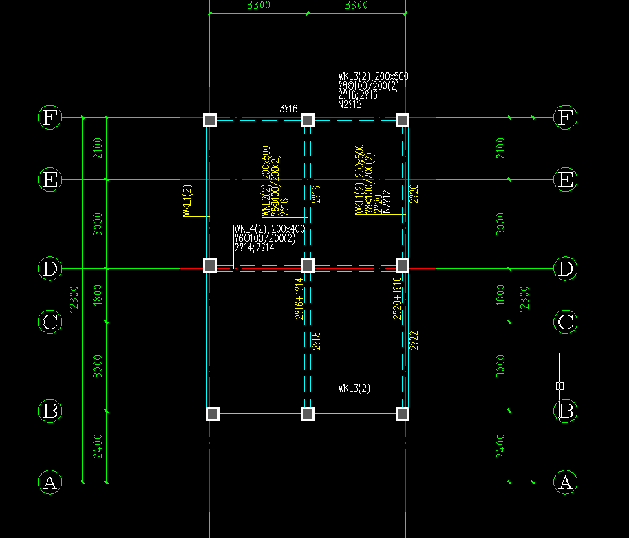

谁能看到这里字符?我没看到

发表于 2013-12-25 21:58:15 | 显示全部楼层
这是你的图,什么字符看不到?

发表于 2013-12-29 17:35:47 | 显示全部楼层
查看一下属性ctrl+1,在弹出的对话框中可以看到编辑内容。像这种情况应该是缺少对应字体。

发表于 2013-12-29 17:45:38 | 显示全部楼层
❓本应表示钢筋符号,八成是三级钢。可以看一下缺什么字体然后下载。要不然就换别的字体表示。

发表于 2014-1-2 09:43:13 | 显示全部楼层
ccswri 发表于 2013-12-31 07:59
在弹出的对话框中可以看不到?中的内容,而是显示空格
这是在大字体(就是中文字体等)shx中定义的钢筋符号,与大家常规定义的钢筋符号代码不同,必须有这个字体文件才能显示,其它别无办法。
如果一定要搞出来,就需要找出这两个符号的代码,可以复制有?的内容到可以进行二进制编辑的编辑器,查看对应位置的字符代码,然后在某个大字体文件中增加相应的定义。

发表于 2014-3-3 08:31:32 | 显示全部楼层
应该是你系统的字体,和作图人使用系统的字体名不一致造成 的。你可以使用style命令,把那个字体管理的系统字体修改下就可以了。
