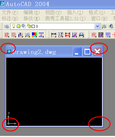

控制4个角点,就是长宽
下面是效果图
已领礼包: 1268个
发表于 2014-2-23 22:48:18 来自手机 | 显示全部楼层
这个不是autolisp力所能及的,要借助其它
已领礼包: 344个
发表于 2014-2-24 11:41:30 | 显示全部楼层
(vla-put-width doc w)(vla-put-height doc h)
感谢顾版:(setq *acad* (vlax-get-acad-object)) (setq *doc* (vla-get-ActiveDocument *acad*)) (vla-put-width *doc* w)(vla-put-height *doc* h) 试了下可以的  详情 回复 发表于 2021-10-13 13:53
已领礼包: 4个
发表于 2021-10-13 13:53:44 | 显示全部楼层
试了下可以的
