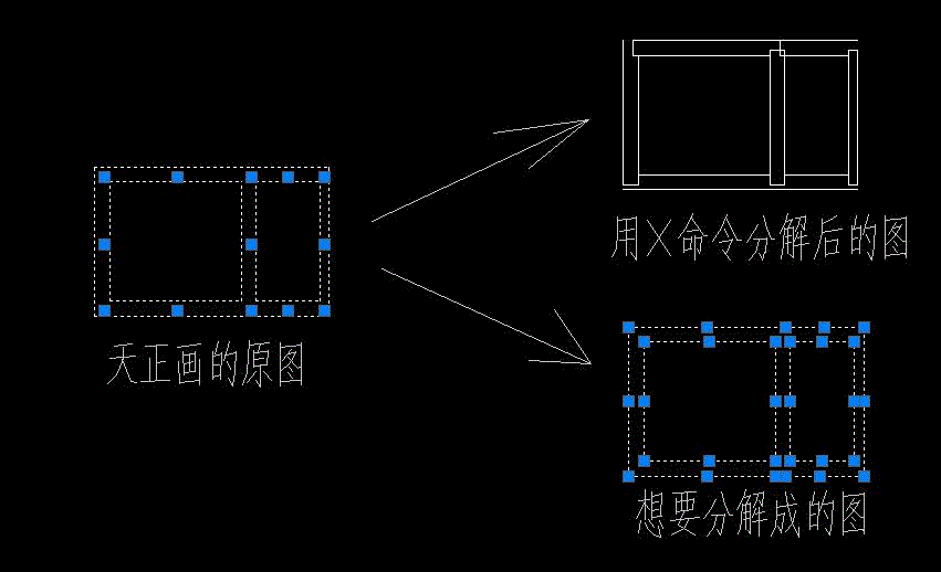

设计院一般都用天正来画图,可是直接分解图形就变样了。大哥能不能编个程序把图分解的如截图所示呢?这样我直接把线选中然后统计一下总长,墙长就出来了。谢谢!

在天正建筑的文件布图中有个分解对象,,然后就变成了一条条单线,,然后再用pedit,,m   -----j----20,,,,就差不多是你要的效果了,

用天正的分解对象命令

6楼正解,天正菜单 -> 文件布图 -> 分解对象 可以将天正对象分解为CAD对象。
天正菜单 -> 文件布图 -> 图形导出 把图纸转为t3则可以将整幅图转为CAD对象。
