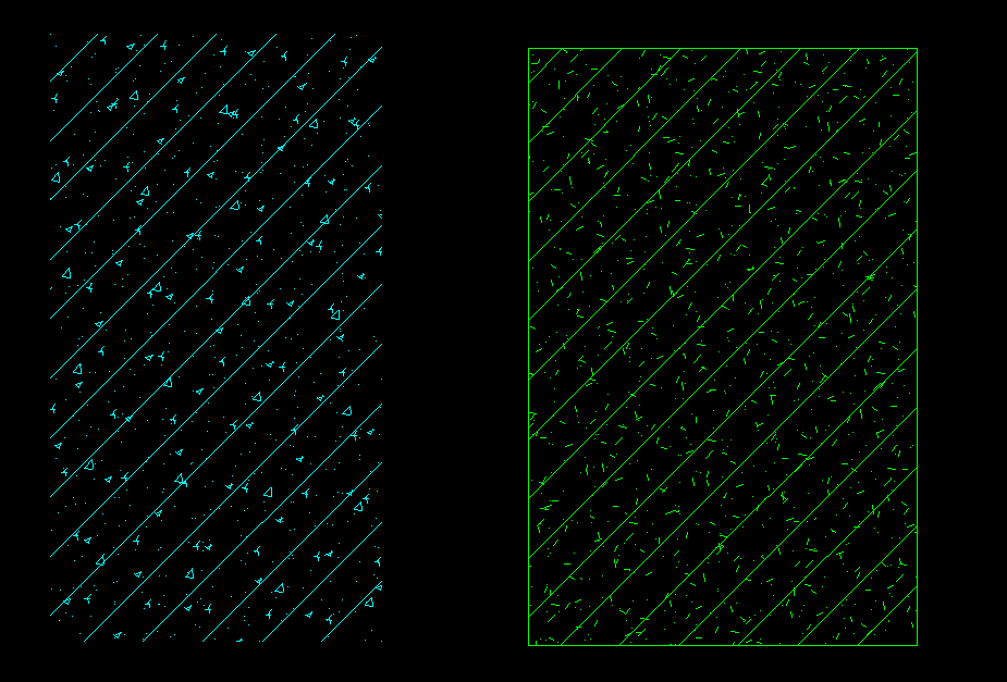

怎样将填充变成左边的样式?
发表于 2014-4-17 08:53:33 | 显示全部楼层
这个我碰到过,先进入图案填充的对话框,左下角有一个“图案填充的原点”选项,我记得好像是选“指定的原点”再点“单击以设置新原点”把新原点设置在你的图框内就行了

 楼主| 发表于 2014-5-1 23:34:25 | 显示全部楼层
我用了之前他们的办法解决的

发表于 2016-5-28 14:00:40 | 显示全部楼层
给你一个填充图例:如下所示
*钢筋混凝土, Tangent

发表于 2016-5-28 14:02:34 | 显示全部楼层
详见 4# 的图例   填充就可以是这个样子
