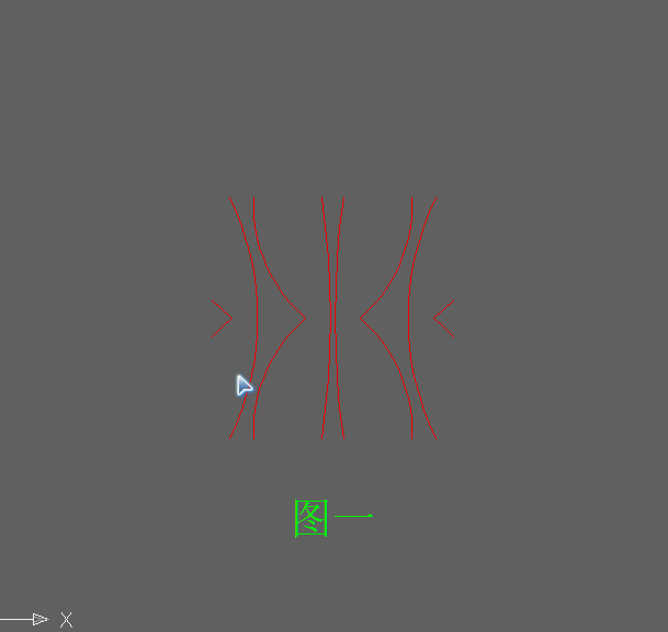

第一次发贴也不知道能不能成功,要求见附件
已领礼包: 844个
 楼主| 发表于 2014-4-16 10:25:46 | 显示全部楼层
由于论坛上传附件有设置,现在将动态文件压缩了下,终于可以上传了。因为工作上的原因,每天必须用到拟合多段线的方向问题,希望那位高手能帮我作一个LISP的查看和更改多段线方向程序,输入命令后,框选拟合过的多段线,就能显示多段线的方向,在多段线起始的线端点处有一个类似于点标记的记号(最好是点标记,这样可以随窗口显示的图形大小而改变),当多段线改变方向后,点标记也随之改变(点标记颜色随当前窗口图层),改变多段线方向时可以多选(连续单个的选择,不能可用框选)。附件图一为多段线原来的方向,图二为更该后的多段先方向。CAD版本2007,最好是帮忙做成LISP的程序,直接加载就能调用的那种,论坛中好多很好的程序是AIP的,我到现在也还没学会怎么用。

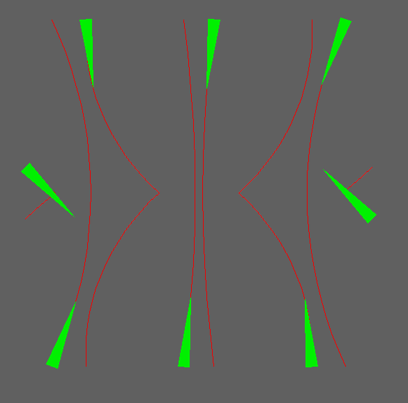

  1. (defun c:tt (/ ss)
  2.   (if (setq ss (ssget '((0 . "Lwpolyline"))));_选择多段线
  3.     (progn
  4.       (xdrx_layer_make "$XDStartPoint" 1);_新建临时图层
  5.       (xdrx_setmark);_标记,用于选择生成的起点标记
  6.       (mapcar
  7.         '(lambda (x)
  8.            (xdrx_donut_make (xdrx_curve_getstartpoint x) 0 10.)
  9.          );_取得起点,并在起点处绘制一个实心圆环
  10.         (xdrx_pickset->ents ss);_选择集转换为实体列表
  11.       )
  12.       (xdrx_entity_setlayer (xdrx_getss) "$XDStartPoint");_将所有实心圆环置于临时图层
  13.     )
  14.   )
  15.   (princ)
  16. )
谢谢版主的帮助,非常感谢我学会ARX的加载使用,程序试用了下效果很满意。有点遗憾的是还有下半个更改路径的程序版主没帮我作出来,有个不情只请不知版主能帮我完成下半个更改路径的程序不,路径更该的同时,那个点  详情 回复 发表于 2014-4-20 11:08

  1. (defun c:tt (/ ss ss1 s0)
  2.   (if (setq ss (ssget '((0 . "*polyline"))))
  3.     (progn
  4.       (xdrx_layer_make "$xdtempmark" 1)
  5.       (xdrx_setmark)
  6.       (mapcar
  7.         '(lambda (x / point)
  8.            (setq point (xdrx_point_make (xdrx_curve_getstartpoint x)))
  9.          )
  11.       )
  12.       (xdrx_entity_setlayer (xdrx_getss) "$xdtempmark")
  13.       (xdrx_pickset_highlight ss)
  14.       (princ "\n选择反向曲线.....")
  15.       (if (setq ss1 (ssget '((0 . "*polyline"))))
  16.         (mapcar        '(lambda (x)
  17.                    (xdrx_curve_reverse x)
  18.                  )
  19.                 (xdrx_pickset->ents ss1)
  20.         )
  21.       )
  22.       (xdrx_pickset_highlight ss t)
  23.       (xdrx_entity_delete (ssget "x" '((8 . "$xdtempmark"))))
  24.     )
  25.   )
  26.   (princ)
  27. )
