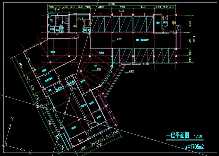

    之前遇到一个图   世界坐标是有角度的   (图形 ucs-w,plan-w之后依旧是有角度的)  不知道是怎么实现的   ,请教各位高人{:soso_e183:} (不是旋转用户坐标)

CAD的世界坐标系是会旋转的,并不是向一些人所说的世界坐标系不会旋转,最近一个项目中就发现了这样一张图。
要用这样的坐标系去画图,当然是非常痛苦的一件事,估计大部分的人会歪着头去画,这样一天下来,我想不抽筋才怪。

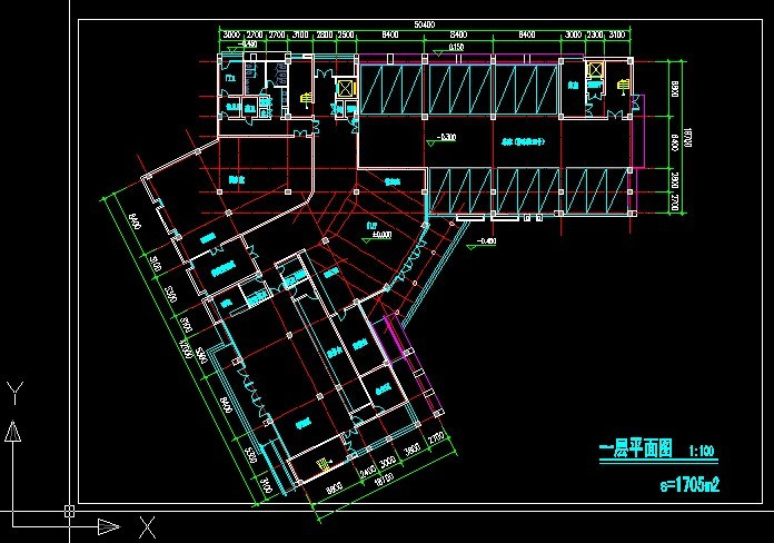

现在坐标转过来了,这样画图可省力多了,但是,细心的人一定会发现这两个坐标实际是不一样的,一个坐标有个小方块,那是世界坐标系,而上方这个图中的坐标系却没有小方块,这实际上是用户坐标而已。

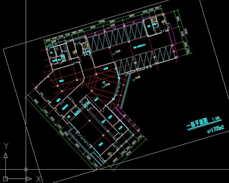

要让世界坐标系旋转,不是不可能,看这个命令
PLAN
命令: plan
输入选项 [当前 UCS(C)/UCS(U)/世界(W)] <当前 UCS>: w 正在重生成模型。
得到如下结果:
现在发现,世界坐标系确实是转过来了,不过图也跟着旋转了,在这个案例中,显然也是挺痛苦的,还不如使用UCS坐标来得省力。

wcs永远不会变

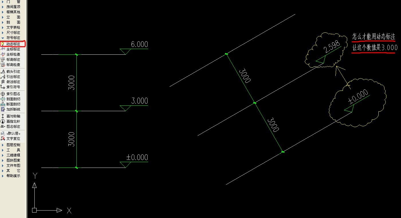

那如何用动态标注 实现如图云线的标高标注 (不能用ro命令旋转图形 不手动改数字)  详情 回复 发表于 2014-5-13 10:02
 楼主| 发表于 2014-5-13 10:02:34 | 显示全部楼层
