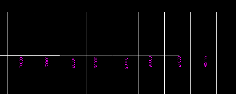

发表于 2014-5-22 20:50:17 | 显示全部楼层 |阅读模式
思路:画一条符合线并和宗地相交。自动识别出每宗地,然后按顺序编号00001-99999之间。

 楼主| 发表于 2014-5-24 09:31:12 | 显示全部楼层
选择线后自动编号
 楼主| 发表于 2014-5-24 09:32:06 | 显示全部楼层
no function definition: XD::STRING:STRPAD
怎么解决啊
 楼主| 发表于 2014-5-24 09:37:52 | 显示全部楼层
XDRX_LINE_MIDP,又找不到这个了
