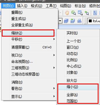

解决方法二
也可以通过双击中键,或者打开界面顶栏的菜单【视图】,从中我们可以选择缩放,缩放选项中有缩小、全部、范围等可供选择,用户可根据自身需要进行设置,问题就解决了。
