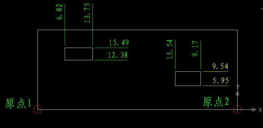

先选择原点,框选标注(只针对坐标标注,过滤其它),检查座标标注的的原点是否在选择的那个原点,如果不是,就改色,(红色或黄色,如果标注是红色,就改黄色……)并显示出信息:有几个标注的原点不在指定的原点位上。

Free-Lancer大师,发现一个BUG啊[attachimg]9382[/attachimg] 如图所示,我使用左下角原点1标注的左边的矩形, 使用右下角原点2标注的右边的矩形 然后使用您的检查程序,基点指定为左下角的原点1,框选标注  详情 回复 发表于 2014-8-16 08:51

[attachimg]9359[/attachimg]如图所示,使用两个不同原点标注出来的,实际画图中,一张图只有一个座标原点,有时不小心或者他人移动过UCS,标注出来就会出问题,所以想 运行程序后,指定一个原点,框选坐标标注,来  详情 回复 发表于 2014-8-14 13:00

tt.png 如图所示,使用两个不同原点标注出来的,实际画图中,一张图只有一个座标原点,有时不小心或者他人移动过UCS,标注出来就会出问题,所以想
运行程序后,指定一个原点,框选坐标标注,来判断哪些标注不是基于此原点标注出来的,DWG在附件中,谢谢!
然后使用您的检查程序,基点指定为左下角的原点1,框选标注检测,结果是右边图形的Y坐标
变色,这不对啊,无论使用原点1或原点2,Y坐标都是一样的啊,应改是X坐标变色才对
大师,您给看一看

是的,这个BUG我知道,如果要正负坐标可以用Free-lancer大师的那个文字替代的方式,现在不考虑这个BUG,就拿我那个图片来讲,应该变色的是X轴座标,而不是Y轴座标,因为两个座标原点的Y轴在一条线上  详情 回复 发表于 2014-8-16 15:53
