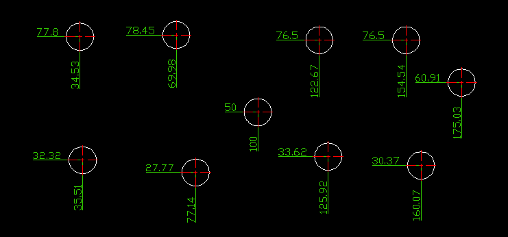

首先说明的是,不需要自动坐标标注,只是对CAD自带的坐标标注做一些小改造
CAD自带的坐标标注,一次只能标一次,要不停重复按空格键才能继续标注
我的想法是,运行命令后,拾取一点可以将XY坐标都标上,可连续标注,不需按空格,
存在的问题是,标注线的长短控制,是否可设定?
标注的方向,分为左上,右上,左下,右下,是否可用按键切换?
最佳答案
查看完整内容
标注当前坐标系

Free-Lancer大师:您好!感谢您的帮助!与我想想的有些差异,您这个有点像自动圆坐标标注 我的想法是 1.不用选择基准点,基准点首先我会先定义好 2.不要选择对象,因为我标注的不会仅仅只是圆,只需要拾取点就  详情 回复 发表于 2014-8-15 19:58
已领礼包: 3199个
 楼主| 发表于 2014-8-15 19:58:31 | 显示全部楼层
Free-Lancer 发表于 2014-8-15 17:30
下载签名下的 lib.vlx , 用到了几个常量定义
我的想法是
2.不要选择对象,因为我标注的不会仅仅只是圆,只需要拾取点就行了,
以上两点跟DIMORDINATE没有区别
DIMORDINATE不能连续标注,标注一个坐标(X或Y)后就结束了,需空格或回车再次调用,我的想法是拾取一点,同时标注X与Y座标,
拾取下一点继续这样标注,中间不用按空格或回车。
标注当前坐标系  详情 回复 发表于 2014-8-15 21:21

大师,非常好!谢谢!
只是为什么用您那个《检查坐标标注的原点 》的代码来检测,全部变色了,原点正确也变色,而用dimordinate标注出的,检测就没有问题
发表于 2014-8-15 22:41:30 | 显示全部楼层
命令标注的自动关联了 UCS ,VLA 只标注 WCS 点,文字用的是 替代,再找找有什么区别
明白了,谢谢大师了!那那个检查程序不能用来检查这个了。  详情 回复 发表于 2014-8-15 23:45

  72.                      py        (polar p pi $globledimy)
  73.                )
  74.               )
  75.               ((= $globledirct "3")
  76.                (setq py        (polar p pi $globledimy)
  77.                      px        (polar p _3pi $globledimx)
  78.                )
  79.               )
  80.               (t
  81.                (setq py        (polar p 0 $globledimy)
  82.                      px        (polar p _3pi $globledimx)
  83.                )
  84.               )
  85.         )
  86.         (setq vy  (vla-AddDimOrdinate
  87.                     (fy:acspace)
  88.                     (vlax-3d-point (trans p 1 0))
  89.                     (vlax-3d-point (trans py 1 0))
  90.                     :vlax-false
  91.                   )
  92.               vx  (vla-AddDimOrdinate
  93.                     (fy:acspace)
  94.                     (vlax-3d-point (trans p 1 0))
  95.                     (vlax-3d-point (trans px 1 0))
  96.                     :vlax-true
  97.                   )
  98.         )
  99.         (dim_updata vy)
  100.         (dim_updata vx)
  101.       )
  102.     )
  103.   )
  104.   (fy:end)
  105.   (princ)
  106. )
评分
参与人数 1D豆 +5 收起 理由
lucas3 + 5 很给力!谢谢Free-Lancer大师
